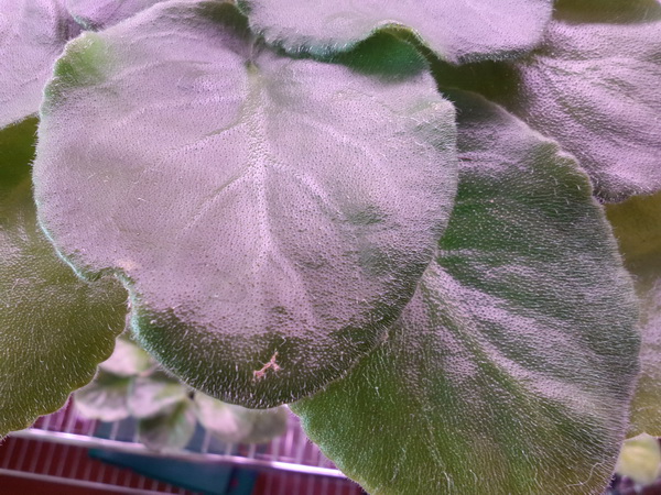

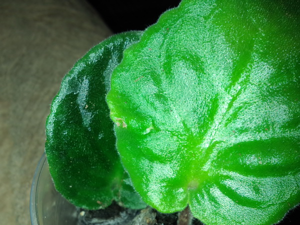

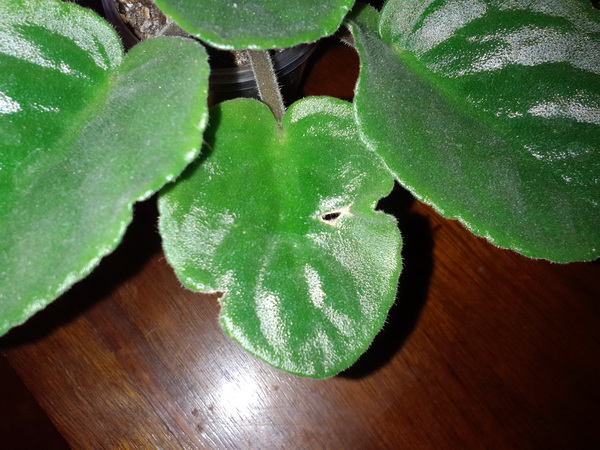

Всем здравствуйте. Похоже ли это на трипса? Заранее благодарнаSmile
Нет. Скорее механические повреждения, не заразно.

Если бы, появились эти "укусы" месяца два назад и постепенно уже на почти всех фиалках, все больше и больше !!! Не знаю что и делать, все с ними нормально, цветут хорошо, но эти дырки повсюду, даже на укор. листьях. Sad

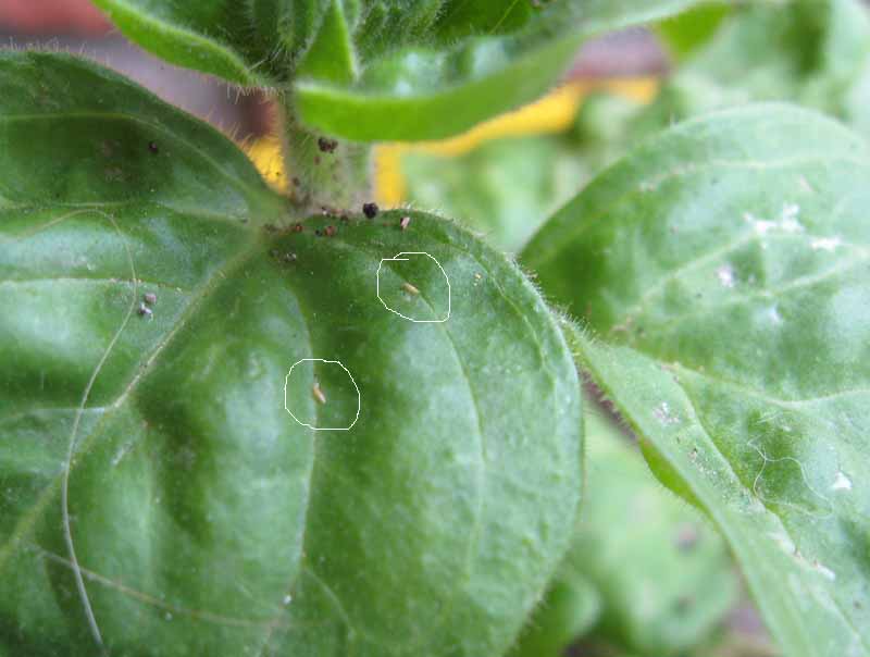

Всем добрый вечер! Нужна ваша помощь. Высадила первый раз петунию на улице в емкости и огород. И вот сегодня заметила, что на листьях появились покусы и нашла насекомых, очень похоже, что трипс. Фото получились плохие, но может помогут точно определить?
Если это трипс, то насколько обильно надо пролить землю, объем горшков от 20 до 65 литров. И у нас жара под 30 градусов, какой интервал между обработками 7 дней или меньше? Один балконный ящик стоит на окне, которое все время открыто, а в комнате на соседнем подоконнике стоят фиалки их тоже травить? Руки просто опускаются, столько труда и вот
