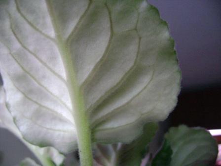

СообщениеДобавлено: Пн Май 19, 2008 15:26    Заголовок сообщения: Ответить с цитатой
На лицо все признаки переувлажнения...
Но коль нет..
тогда уж и не знаю. Rolling Eyes
Наталка
Зарегистрирован: 14.03.2008
Сообщения: 1483
СообщениеДобавлено: Пн Май 19, 2008 15:28    Заголовок сообщения: Ответить с цитатой
Wink Все может быть, у меня это маничка-всегда переливаю
Сообщения: 25541
СообщениеДобавлено: Пн Май 19, 2008 15:44    Заголовок сообщения: Ответить с цитатой
Это предпосылки сосудистого бактериоза. Если не принять меры бактерии сделают свое дело.
срочно нормализовать условия содержания.
Если жарко, то снизить температуру, если переувлажняется, то нормализовать полив.
Благоприятно действует внекорневая подкормка. Убирает эти симптомы на следующий день. Эпин можно.
Только никаких повышенных содержаний азота. посмотрите в составе удобрения чтоб не было аммонийного азота.
Субстрат не удобрять.
Наталка
Сообщения: 1483
СообщениеДобавлено: Пн Май 19, 2008 19:02    Заголовок сообщения: Ответить с цитатой
Лена,Паша,Лора, спасибо - 100% это перелив- я исправлюсь, вечером уже меньше было этих пятен, теперь изменю полив, жары пока не было, сегодня второй день....
А может как раз вчера жарко, ночь душная,и перелила- вот она на утро и закричала Wink

СообщениеДобавлено: Ср Май 21, 2008 18:03    Заголовок сообщения: Ответить с цитатой
Лена,Паша, Лора еще раз благодарю, моя растюха востановилась на листках уже ничего нет, такое ощущение, что ничего и не было -зато мне теперь наука-от перепою голова болит не только у людей
