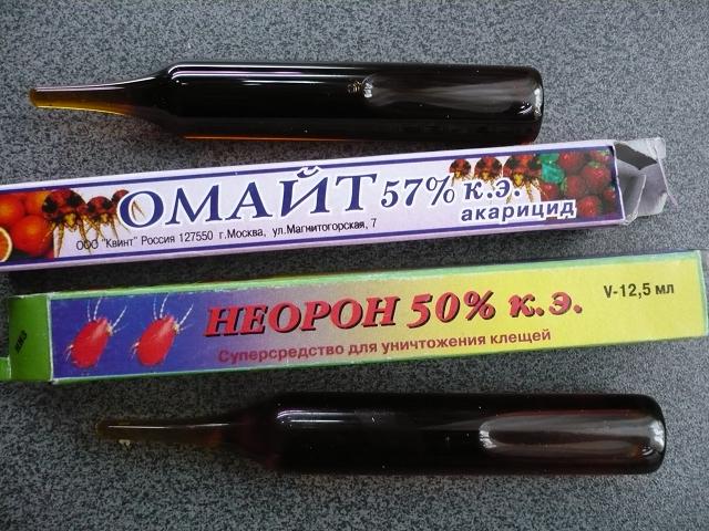

Вчера в Харькове купила омайт (57% к.э.) и неорон (50%к.э.) в ампулах по 12,5 мл. Очень горжусь собой,- до этого единственное, что могла найти из акарицидов- актофит или фитоверм, которыми уже обработала свои растюхи два раза с интервалом в неделю. Теперь сегодня хочу провести заключительный удар омайтом или неороном.
Алхимик, подскажите нормы расхода на л того или другого. Smile
Сообщения: 25542
СообщениеДобавлено: Вт Мар 31, 2009 07:59    Заголовок сообщения: Ответить с цитатой
По 1.5 мл на 1 л воды у обоих.

Спасибо. Smile Смогу обработать только после 15 часов. Это уже поздно? Может лучше подождать до завтрашнего утра?

Кстати, вот они, предмет моей гордости. Smile Только вот, похоже, гордиться -то особо нечем. Sad Из той же самой песочницы, что и Ниссоран у Musya (на предыдущей странице). Весело, что всё это у нас с ней куплено в Харькове и расфасовано якобы в Москве. Very Happy Рада буду ошибиться...

Думаю, что там нет неорона.
Насчет омайта - может быть, но подозреваю, что там что-то другое нафасованно.
Поэтому попробуйте сначала на какой-то незначительной части растений.
Сообщения: 25542
СообщениеДобавлено: Вт Мар 31, 2009 16:43    Заголовок сообщения: Ответить с цитатой
Неорон раньше поставляли в Среднюю Азию. Там им боролись с клещом на технических культурах.
Неорон был зарегистрирован в Казахстане, возможно и сейчас туда завозится. В Россию уже давно не поставляется.
Вообще-то это очень старый препарат. Очень стойкий. Даже в одном из моих справочников 1978 г он уже числится. Предпологаю, что Неорон фасовался с захоронений 10-30 летней давности, но это его особо не портило, если тара была герметичная.
Но вот уже года 3 как я настоящего неорона в фасовке не видел. Предполагаю, что льют что-то другое с похожим спектром действия.
Омайт поставлялся намного дольше, он не дорогой и фасовали его настоящий. Сейчас не знаю, но в последней подобной партии в таких ампулах был точно не омайт. Что туда льют - не знаю. Скорее всего в такие ампулы с подобной упаковкой льют от клеща одно и тоже, что достали на момент фасовки и что похоже по спектру действия. Это может быть и кельтан 30 летней давности и карбофос и еще фиг знает что. Я не знаю, а сдавать на анализ - это нужно знать на какой препарат проверять. В темную проверять препараты - это очень долгое и не дешевое дело.
Поэтому я рекомендую не покупать ничего в сомнительных местах, и что имеет сомнительное происхождение. Потому как может быть и такой случай как зафасуют по ошибке какой-нибудь неизвестный гербицид похожий запахом и на внешний вид. Сами фасовщики даже могут ошибиться. Такие случаи были и уверен, что и сейчас бывают.
Тоже самое может быть и порошками и гранулами.

Вот это я скупилась! Завтра наконец-то выпадает свободное утро (и самое главное, одинокое), буду экспериментировать. Я думаю, что отсутствие вреда от этих сурогатов уже будет результатом положительным.
