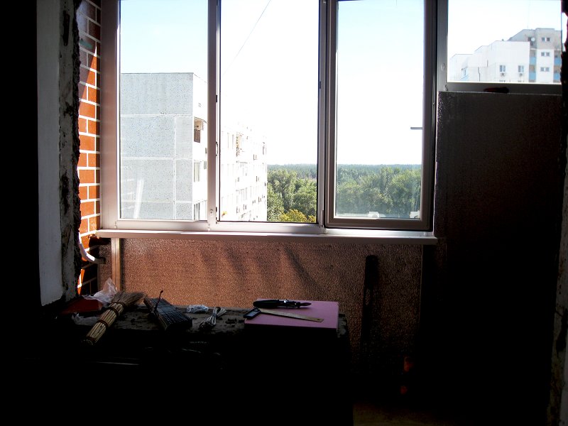

Итак, листы пенополистирола мы использовали для утепления наружной стены лоджии, стены, примыкающей к соседям, и потолка. Одна стена у меня примыкает к спальне, другая к гостиной, поэтому они достаточно теплые. Пол не утепляли из-за того, что он у нас находится на возвышении по сравнении с полом гостиной, т.е. на лоджии делали очень толстую стяжку, решили что этого будет достаточно.
Крепление плит пенополистирола можно осуществлять двумя разными способами:
- клеевым;
- при помощи дюбелей.
В случае выбора клея необходимо убедиться, чтобы он был совместим с полистиролом, так как некоторые виды могут его разъедать. К примеру можно взять Ceresit СТ 85, Эмфиколь 225, ИЗОЛЕМФИ 3104/11 и т.д.
Также плиты можно крепить к стене дюбелями тарельчатого типа, желательно с пластиковым сердечником.
У нас крепили дюбелями. Далее очень важная вещь: все стыки между плитами нужно заделать монтажной пеной или клеем. И не нужно слушать, если вам говорят, что это лишнее. Мне бы тоже так не сделали, если бы я не настояла. Я не хотела, чтобы оставались хотя бы микроскопические щели, в которые будет проходить снаружи холод. Главное, нужно помнить, что при выборе пены нужно выбирать модели, не содержащие толуола, разрушающего экструдированный пенополистирол. Про выбор клея писала выше. Мы использовали Ceresit СТ 85.
Sea Green
Зарегистрирован: 07.08.2009
Сообщения: 2936
Откуда: Энергодар
СообщениеДобавлено: Сб Ноя 06, 2010 11:18    Заголовок сообщения: Ответить с цитатой

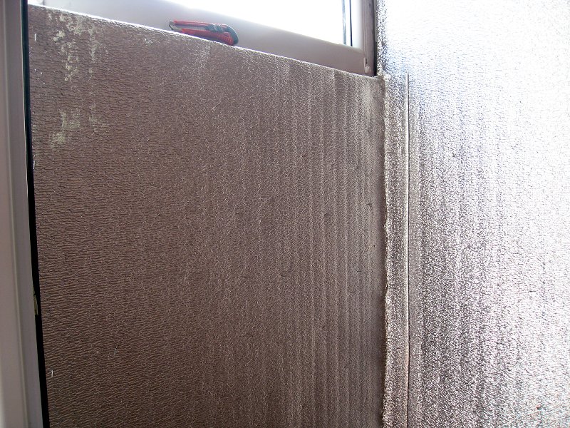

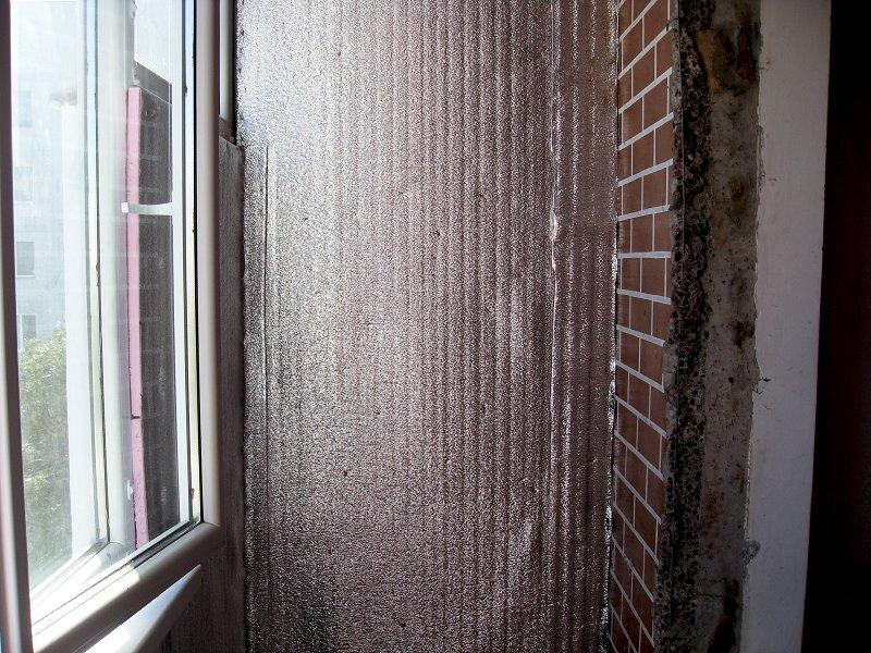

Когда все готово, поверх слоя пенополистирола укладывается слой фольгированного вспененного полиэтилена толщиной 3-10 мм, который будет вам служить как слоем пароизоляции, так и дополнительным утеплителем. Для крепления этого слоя используют либо полиуретановый клей, совместимый с обоими теплоизоляционными материалами, либо дюбеля, либо просто пристреливают скобами.
Важный момент: пенофол укладывайте внахлест. Опять таки не слушайте, если вам говорят, что и встык будет нормально! Места соединения обязательно герметизируют скотчем (мы брали обыкновенный канцелярский). В связи с тем, что в углах балкона могут появляться мостики холода, стыковать соседние листы лучше всего на стенах, отступая от углов небольшое расстояние.
Кстати, в отличие от пенополистирола, пенофол мы использовали и для утепления пола.
Вот такой "термос" у нас получился! Very Happy Ведь в данном случае пенофол действительно работает по принципу термоса.
Извиняюсь за качество фото, фотографировать приходилось против света.
