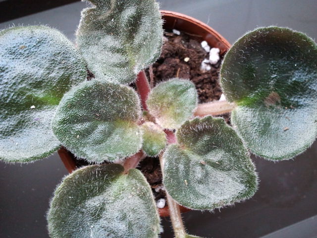

Я на другой ветке уже уточняла про средства от клеща. Но все же решила провериться здесь, правильно я вообще понимаю что он у меня есть, прежде чем обрабатывать всю коллекцию.
Нижеприведенные фотографии 6 из 7 фиалок (стартеров) которые мне прислали 2 недел назад.
На сегодня почти у всех в середи некоторое опушение, нелет и он слегка маслянистый на ощупь, листья в центре у каких-о мягкие, у каких-то потверже, но не дубовые. Листья по краям так же, у каких-то твердые, у каких-то мягкие. Одна фиалка (без фото) вообще опушения и налета не имеет.
Я новичок в фиалочном деле, но по сравнению с другими они выглядели немного странно при получении, что именно я не понимала. Вроде и здоровые а вроде и.. списала на разные условия содержания. Я их поставила в другую комнату от остальных, через 4 дня пересадила. Бес попутал как-то их в одной комнате оставить с остальными, пока они в тепличке стояли (начали немно терять тургор листочки нижние после пересадки, но за 2 дня в теплице восстановились), потом снова вернула их в другую комнату. Но если это клещ теперь уж все равно всех под обработку.
За 2 недели они не сильно изменились, но середина стала более с налетом и особого роста (хотя всего 2 недели прошло) нет.
Продавец в панике, не вреится ей что у нее клещ, по крайней мере она не видит что-то подобное на ее остальных цветах (либо не говорит мне).

На клеща очень похоже. Надо смотреть в микроскоп.

Мия78
Вы знаете... Даже если сейчас придут 25 человек и будут рассказывать про кислотность почвы, особенности освещения, "понаблюдайте" или "найдите лабораторию и проверьте" и прочее, я буду настаивать на наличии здесь клеща.
Я бы уже травила.

Мия78 писал(а):
просто была надежда что может это все же не он
а я вот из тех, о которых Мячик писала выше, если же это не клещ, то вся протравка коту под хвост, и растению не только не стало лучше а в некоторых случаях даже наоборот.
во первых, как вы писали, поменялись условия, неизвестно в каких условиях они жили ранее и адаптационный период прошел, он даже еще не успел начаться, так как см. ниже:
во вторых, вы их только пересадили, а это явно процесс торможения роста зеленой массы и период стресса.

Я бы не стал ждать, а опрыскал бы хотя бы два раза и интервалом в неделю фитовермом, или актофитом ударной дозой 10 мл на 1 л воды.
В такой дозе эти препараты и как антисептики и стимуляторы иммунки работают. Второй раз к фитоверму бы добавил ниссоран.
Таким образом эти препараты могут сработать в обоих случаях.
Конечно, не исключено, что это обычное "закисание" серединки совсем неклещевого характера.

Павел, я уже писала в другой ветке, у меня только Авид. Как понимаю его тоже два-три раза с интервалом неделю?
Влажность какая честно не могу сказать. За окном вот неделю назад было солнце и дожди, сейчас все туманы и дожди, но дома особо влажности не чувствую., но и не сухо.
Дома отопление включается только когда опускается ниже +18, потому не часто, днем +20. Потому негде им перемерзнуть.
Стараюсь не заливать, поливаю с поддона, но как они были у продавца не знаю.
Мои фиалки которые у меня три месяца растут вроде проблем не имеют с поливом, выглядят куда лучше этих Smile

Мия78 Причина скорее всего в повышенной влажности, у меня самой такое случается после переезда с балкона, но не так массово, а где залью. Тем более вы их пересадили, в сырые дни обязательно в таких случаях лицом в лампу их нужно. +18 для них маловато, тем более если помещение слабо проветривается. Я в прошлом году проводила эксперимент оставила мучеников на балконе до +12 температуру опустила и нормально, единственное условие держать практически сухими. Хотя... на самой первой возможно и есть клещ - остальное похоже на серую гниль в разных стадиях развития. Самое главное лечение - высушить, а экстренная помощь подсыпать к черенкам сухой земли, должно помочь. Если это не клещ, а гниль обработка только усугубит дело - споры в водной среде хорошо размножаются. Ели у вас земля влажная в вазоне постоянно - это однозначно гниль, если поверхность практически сухая, то скорей всего клещ.
