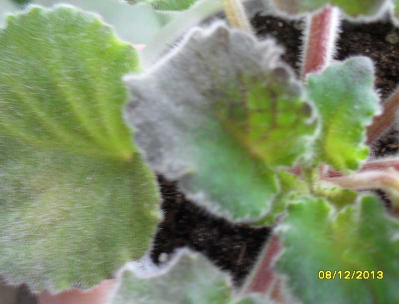

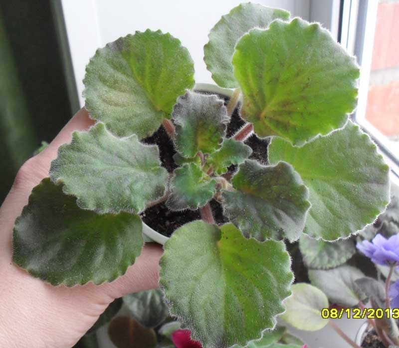

СообщениеДобавлено: Вс Дек 08, 2013 11:03    Заголовок сообщения: Ответить с цитатой
Еще раз покажу, может быть лучше видно. Проблема только на одном листе, розетка стоит на стеллаже, посмотрела вторую розетку Emerald Lace, которая стоит на окне - на ней все в порядке.

Yalo
Возраст: 68
Сообщения: 1088
Откуда: Москва, Россия
СообщениеДобавлено: Вс Дек 08, 2013 12:11    Заголовок сообщения: Ответить с цитатой
ТанРа, уберите Вы этот лист, и дело с концом, если только на нём.
ТанРа
Зарегистрирован: 04.08.2013
Сообщения: 2777
СообщениеДобавлено: Вс Дек 08, 2013 12:15    Заголовок сообщения: Ответить с цитатой
Yalo
Уберу , очень мнительная я стала, вот и рассматриваю все в лупу, спасибо, все мерещатся какие-то проблемы, тем более, что стоят все цветы вместе, вот и приходится спрашивать, раз уж такой форум хороший есть Laughing
