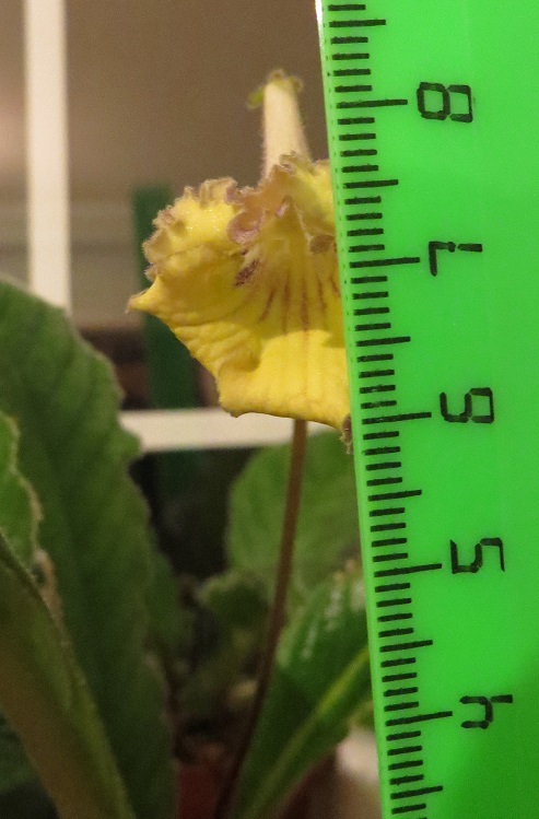

Вот фото цветка.
Посмотрела этикетку. Оказывается, растение было пересажено 17 февраля.
DS-Цыплёнок
 Размер файла:  110,04 КБ
 Просмотров:  10192 раз(а)

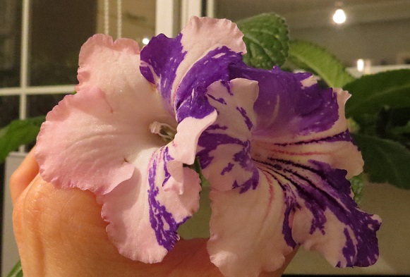

А это DS-Февраль в весёленькой расцветочке. Так же пересажен 17.02.
DS-Февраль
 Размер файла:  91,19 КБ
 Просмотров:  10190 раз(а)

LatABC писал(а):
Вот фото цветка.
Ну не меньше же 1 см, как Вы писали. Он, наверное, только распускается. Еще подрастет.
А DS-Февраль у Вас какой интересный получился! Да, фантазийники такое могут.
СообщениеДобавлено: Вс Мар 23, 2014 08:38    Заголовок сообщения: Ответить с цитатой
Очень интересный получился Февраль!
