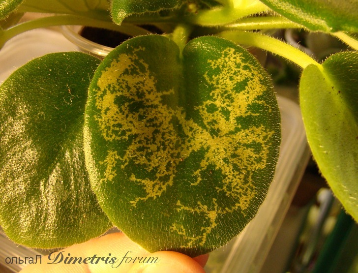

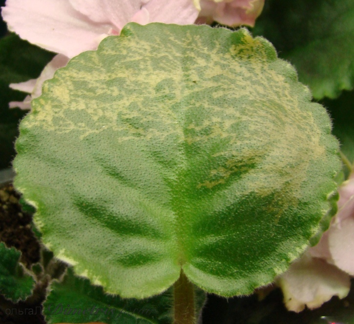

Здравствуйте! Появилась проблема с фиалками и что-то я растерялась... Грунт Классман плюс перлит 10-15%, фитиль. Удобрение Этиссо. У меня когда- то, "по-молодости", были разводы от холодного воздуха, но тут... Фото сделаны еще летом, тепло было. Тем более стоят на стеллаже, поток холодного воздуха исключен. Вода на листья не попадает. Розетки такие на разных полках единично.. Подскажите, пожалуйста, на что грешить, что исправлять? С обратной стороны листики без повреждений.

ольгаЛ
Зарегистрирован: 11.05.2011
Сообщения: 72
Откуда: Казань
СообщениеДобавлено: Чт Ноя 05, 2015 02:53    Заголовок сообщения: Ответить с цитатой

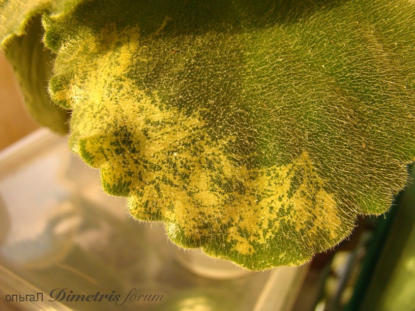

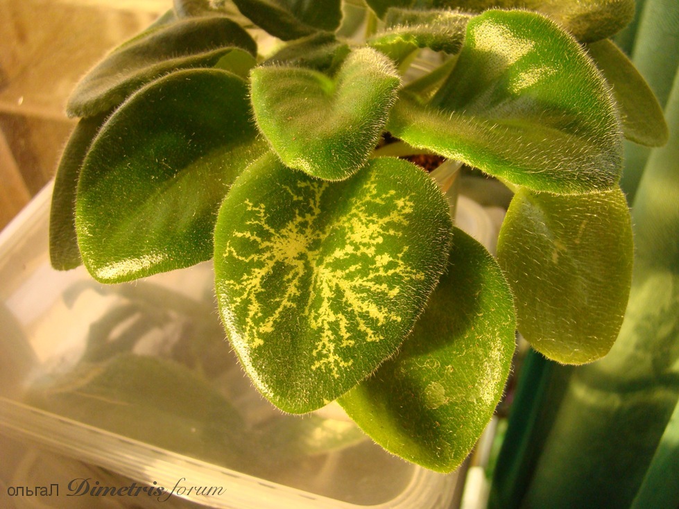

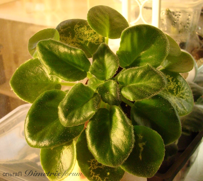

Еще... Вот такие "художества"(
Исправлять время полива, я думаю.
Такое случается из-за полива фиалок (или залива воды в емкости) вечером. Это неподходящее время для увеличения "напора" воды в тканях листа.
Есть сорта, более подверженные таким сеточкам, есть менее.
Поливайте в первой половине дня и все будет в порядке.
Сообщения: 25563
СообщениеДобавлено: Чт Ноя 05, 2015 11:48    Заголовок сообщения: Ответить с цитатой
Да, согласен с Мячиком.
Это повреждение тканей. Некроз проявляется со временем.
И как вариант они могут разрушаться от избыточного давления, нагнетаемого корнями.
Это может происходить от нескольких причин или от их сочетания:
1) избыточный полив при увеличении влажности воздуха. Как раз об этом Таня и написала.
2) избыточное количество калия в удобрении.
ольгаЛ
Сообщения: 72
Откуда: Казань
СообщениеДобавлено: Чт Ноя 05, 2015 14:13    Заголовок сообщения: Ответить с цитатой
Спасибо!
У меня фиалки на фитиле, поэтому дело не во времени полива. Удобрение Этиссо фосфорное и Покон, иногда простая вода. Если это единичные случаи, то можно говорить о индивидуальной непереносимости фитиля некоторыми сортами? Один из таких "расписных" DS- Сияющий Колокольчик, не понравилось ему видимо...

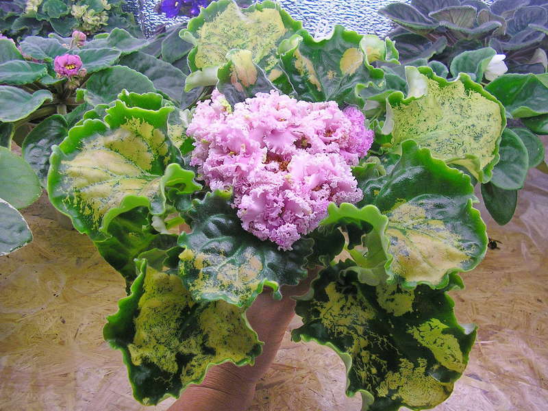

У меня тоже на фитиле, поэтому я с этой проблемой хорошо знакома и уже ее ликвидировала.
Вы точно заливаете воду в емкости по утрам, а не вечером?
Нет.
Вот этот сорт, который на кошмарном фото (ЛЕ-Денди), выращивается на фитиле уже третье растение подряд, и имеет сверкающие зеленые листья без малейших следов.

Сообщения: 21398
СообщениеДобавлено: Чт Ноя 05, 2015 17:11    Заголовок сообщения: Ответить с цитатой
Танечка, я никак не пойму, какая разница. Фитиль-то мокрый одинаково и утром и вечером. До пересушивания Ольга вряд ли допускает. Наверное, вовремя водичку доливает, когда ее уже мало в емкости остается.
Мячик
Сообщения: 2249
Откуда: Никополь
СообщениеДобавлено: Чт Ноя 05, 2015 17:16    Заголовок сообщения: Ответить с цитатой
Вот ты знаешь, оказалось, что есть разница и большая. Пришли к выводу, что при мало наполненной емкости давление воды в тканях снижено, более или менее. И если полностью залить воду к вечеру (или хорошо пролить горшок), то растение, которое условно говоря, уже собирается спать, накачивается водой и на поверхности лопаются или отслаиваются клетки эпидермиса. Я не берусь объяснять с точки зрения глубокой физиологии, но это выглядит как треснувшие под напором воды клетки. содержимое которых вытекло и растеклось между другими клетками. Это очень приблизительно, но я перерыла очень много источников, строение клеточных слоев, содержимое клеток и прочее - это похоже на правду. Дорожки сначала выглядят "мокрыми", а затем затягиваются, типа как пробковой тканью, становятся непрозрачными, заживают.
Но главное результат - у меня больше нет таких дорожек нигде и ни разу. А было - сама видишь.

ТанРа писал(а):
А ЛЕ-Денди на первом фото за какой период времени такой стал?
За минимальный. Да чуть не за ночь. Сразу весь заполосатился.
Сейчас запрещаю себе поливать фиалки поздно вечером (после 6 стараюсь не трогать). Проблема исчезла.
