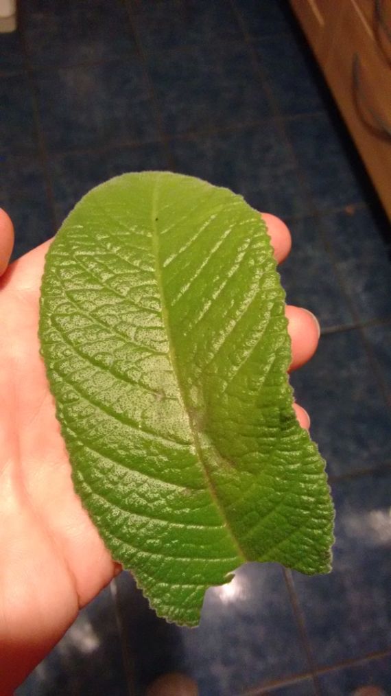

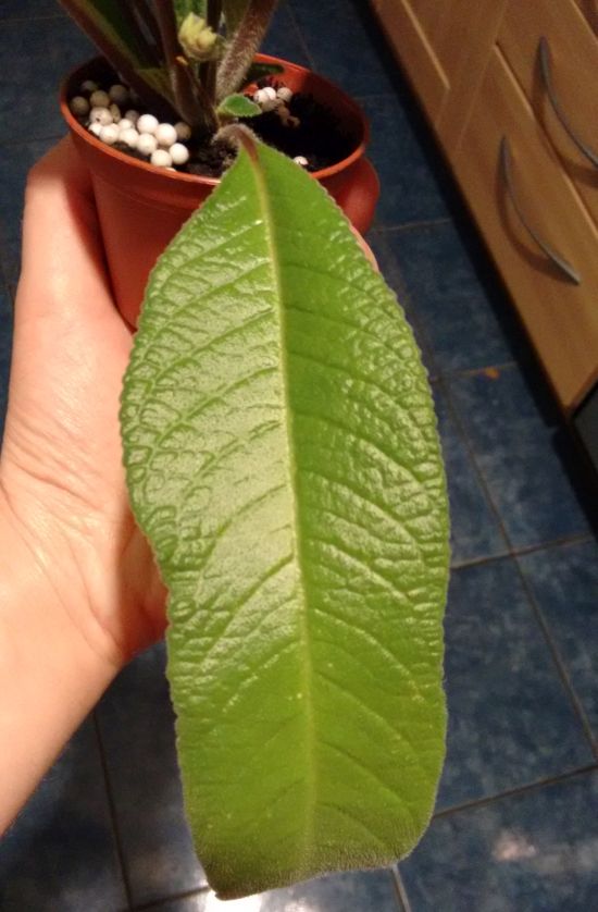

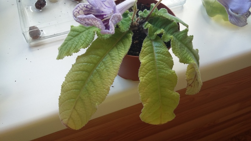

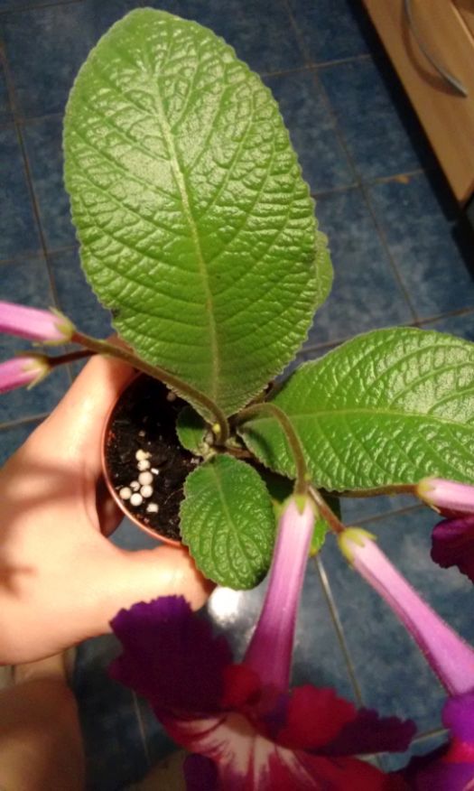

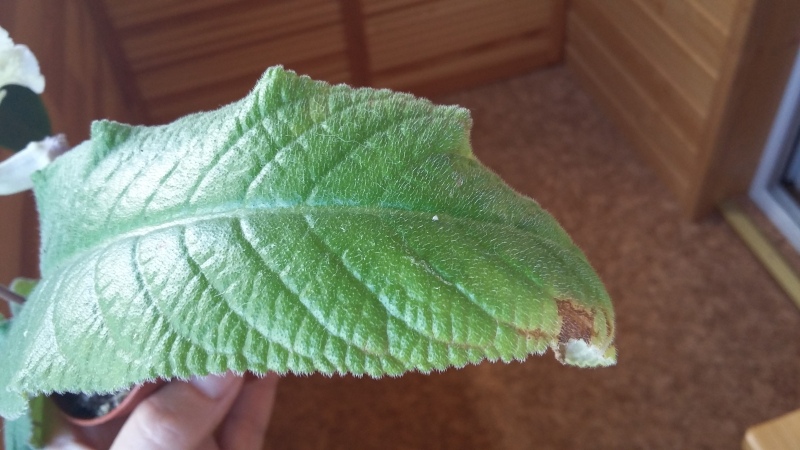

Помогите и мне, перечитала кучу форумов, но видно что-то не доходит. Купила детку, все хорошо, через месяц быстро растёт и уже начал цвести. Цветёт активно. Перед этим пересадила в чуть больший горшок, а ещё через пару недель начали сильно бледнеть листья, а некоторые даже подсыхать на краях. При этом цветение не останавливается, но например у Лены вторая волна цветов мельче и слабее, а Цыпленок, который за месяц просто вымахал очень быстро сбрасывает цветки. Как особенность хочу отметить, что стрессы стоят на балконе, там очень светло, но солнца прямого нет и в жаркие дни температура поднимается до 28-30. Почему бледнеют листья и темнеет по краю - это все молоденькие стартеры.

Сообщения: 25611
СообщениеДобавлено: Ср Июл 13, 2016 13:28    Заголовок сообщения: Ответить с цитатой
Предполагаю, что проблема - высокая температура и возможно голодание.
Сообщения: 25611
СообщениеДобавлено: Ср Июл 13, 2016 13:30    Заголовок сообщения: Ответить с цитатой
Растение сбрасывает цветки при жаре или серой гнили.
А мельчают цветки от истощения.
afed
Зарегистрирован: 13.07.2016
Сообщения: 6
СообщениеДобавлено: Ср Июл 13, 2016 13:36    Заголовок сообщения: Ответить с цитатой
А почему бледнеют листья, когда я покупала детки они были совсем другого цвета?
Сообщения: 25611
СообщениеДобавлено: Ср Июл 13, 2016 14:24    Заголовок сообщения: Ответить с цитатой
Или были подсушены в какое-либо время, даже в момент пересылки.
Или получали избыток света уже у вас.
Или от голодания. Происходит отток питательных веществ.

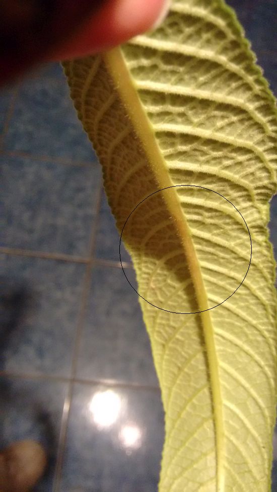

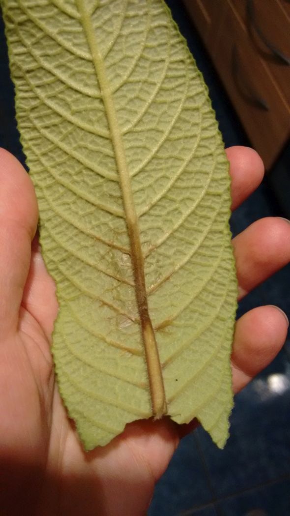

стартер Spin Art. Начинается с середины листа с центральной жилки, жаилка коричневеет, гниет, и потом выгнивает весь лист - один лист сняла уже. Происходит очень быстро. Точка роста в норме. Большой жары не было. Пару дней только до градусов 25.
Весной так быстро погибли 2 сорта Gloria и Falling Stars - большие растения с развитой корневой, лист за листом. Оставила самые молодые визуально здоровые листики для укоренения, но и на них через несколько дней появилась та же проблема. Это сосудистый бактериоз?

Сообщения: 25611
СообщениеДобавлено: Сб Июл 23, 2016 10:31    Заголовок сообщения: Ответить с цитатой
Алиса
Похоже на питиоз или фитофтороз. Они при высокой влажности воздуха появляться могут.
На сосудистый бактериоз тоже похоже. Он же при избытке азотного удобрения может появляться, а не только при избыточной температуре.
Давайте разбираться.
Во что садите, какой свет, какая влажность, какое удобрение, какой полив?
Я вижу корневая не очень развита. На всех растениях корневая слабая?
Слабость корневой может говорить или о плохом субстрате или о избытке солей в том числе и удобрения в субстрате.

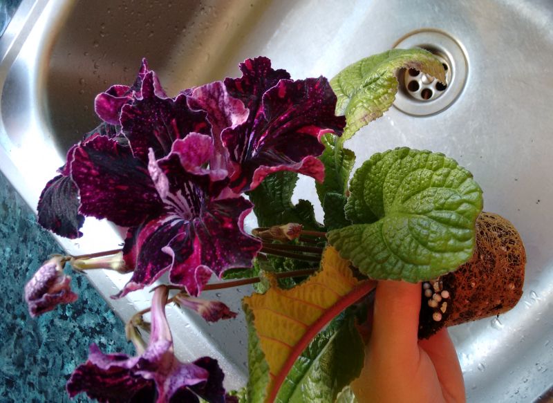

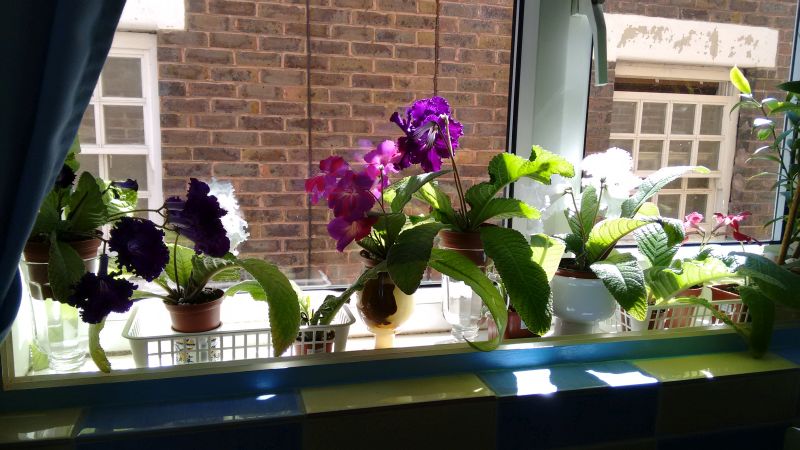

Растение на кухне на подоконнике северо-восточного направления - там дом напротив, поэтому солнце проходит только вскользь - вставила фото. Т.е. освещение только натуральное. Температура воздуха 22-24 градуса. Влажность воздуха последнюю неделю держится между 40 (днем) и 50(ночью)%. Субстрат - на основе торфа 100% - это единственный доступный, где я живу, остальные в продаже все с уклоном на сниженное содержание торфа. Увы, пакет не содержит проф.описания кол-ва добавленных удобрений и уровня засоленности, степени разложения торфа и т.д. (на сайте продавца тоже нет этой информации). Я пробовала высушить небольшое количество -сухой он рыжий. Добавляю пенопластовые шарики и перлит. Полив верхний. Т.к. пока горшок небольшой, получается, что за 2 дня субстрат высыхает, поливаю каждый второй день. Первый месяц после пересадки не удобряла растения, потом чередовала удобрения для зеленых и цветущих растений, где-то раз в 2 недели половинчатой порцией.

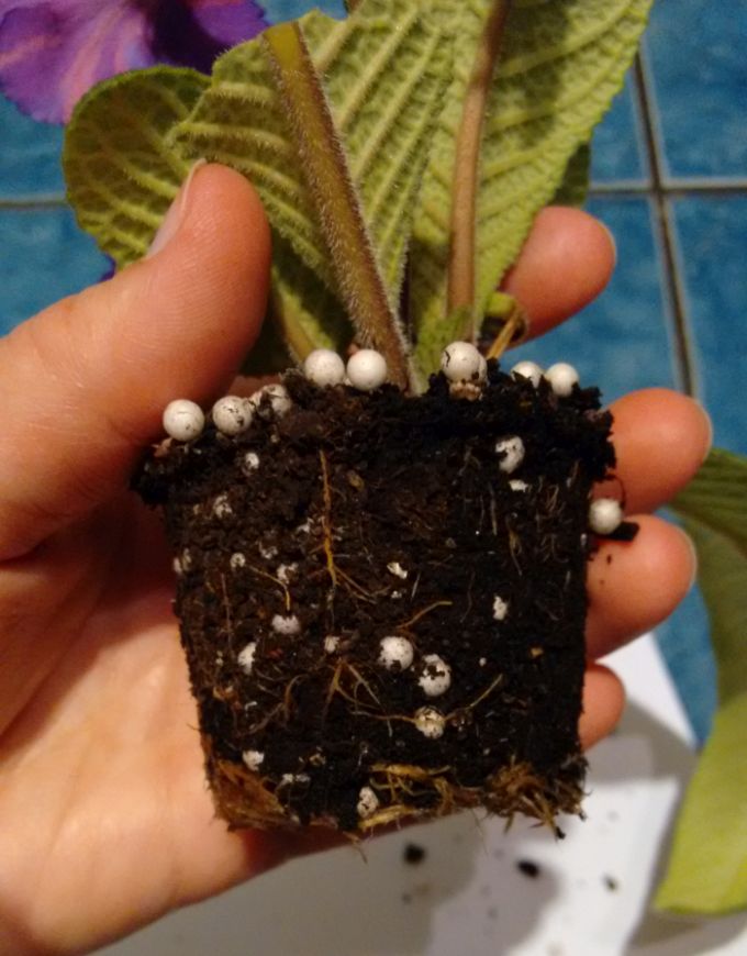

Корневую я тоже ожидала увидеть в более хорошем состоянии. В целом растения очень хорошо наращивают корни в этом субстрате. Для сравнения вынула 2 других растения посаженных в тот же день в ту же смесь (ДС-Пасадобль и ДС-Белое Золото) - я уже запоздала с их перевалкой. Spin Art был приобретен маленькой деткой в феврале, долго сидел без движения. 02 мая я его пересадила. Для периода в 3 месяца корней совсем мало, конечно.

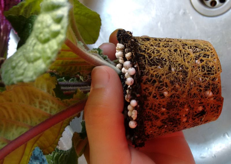

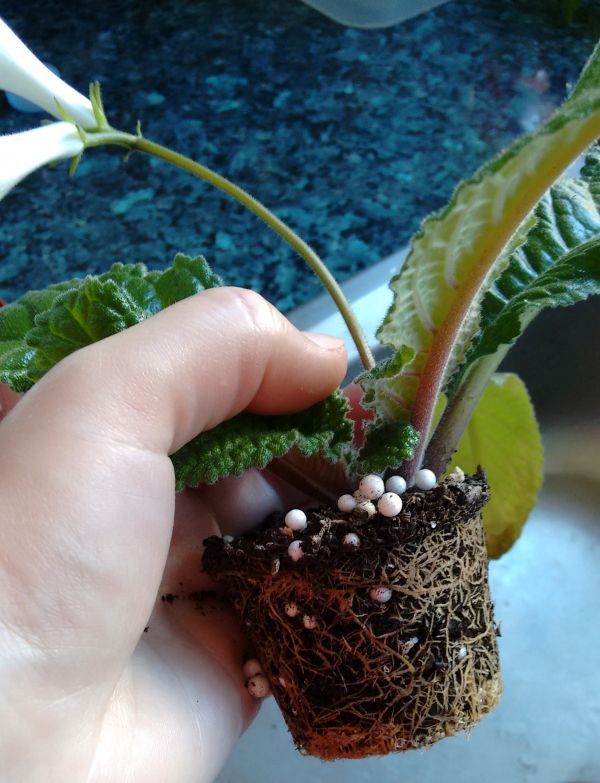

Фото корневой золота и пасадобля:

Сообщения: 25611
СообщениеДобавлено: Вс Июл 24, 2016 16:36    Заголовок сообщения: Ответить с цитатой
Прекрасная корневая.
А на этих растениях тоже есть проблемы?
Я вижу здоровые крепкие растения.
