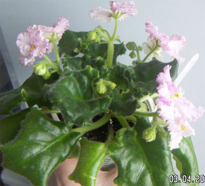

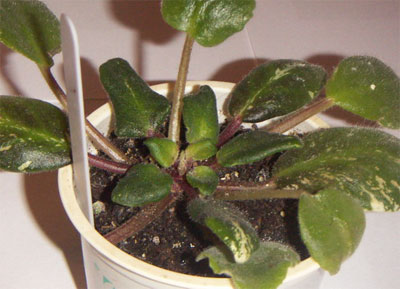

СообщениеДобавлено: Ср Апр 06, 2011 09:44    Заголовок сообщения: Ответить с цитатой
Помогите определить - клещ или нарушение агротехники. Пересадила 1-1,5 месяца назад в новый грунт, стояли все вместе, но такой плачевный вид не у всех. Растения получены из листочков, 6 уже цветут, все остальные (за редким исключением) с бутонами. Цветут по сорту, цветочки нормальные. Обработала один раз актелликом, дальше травить или менять грунт?

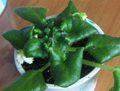

СообщениеДобавлено: Ср Апр 06, 2011 09:48    Заголовок сообщения: Ответить с цитатой
И самые страшненькие, сомневаюсь в их жизнеспособности

Мячик
Сообщения: 2249
Откуда: Никополь
СообщениеДобавлено: Ср Апр 06, 2011 09:55    Заголовок сообщения: Ответить с цитатой
Elona
Главное не выбрасывайте, они очухаются. Клещ на них стопроцентно, поэтому смотрите все предыдущие рекомендации и срочно обрабатывайте, дело зашло уже очень далеко!
