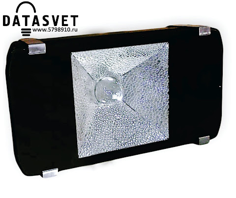

Павел, а с таким светильникам не сталкивались? Что думаете, пригоден такой стрепсам?
ССУ 60
Аналог:
ДРЛ 200/ ДНАТ 100
Мощность:
60 Вт
Напряжение:
220 В
Класс защиты:
IP 65
Световой поток:
6000 Лм
Вес:
6,7 кг
Размеры:
285*235*115 мм
Температурная среда:
от 70 до +40 °C
 Размер файла:  51,95 КБ
 Просмотров:  9318 раз(а)

у меня нет практического опыта со светодиодами.
Вот чуть подешевеют они и тогда буду пробовать.
А пока натриевая лампа в 70 ватт или люмки будут и дешевле и реально будут работать.
