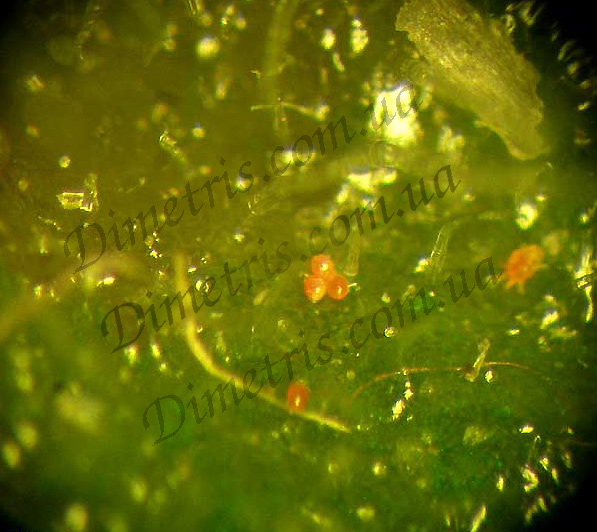

Кладка яиц красного плоского клеща на листе сенполии
